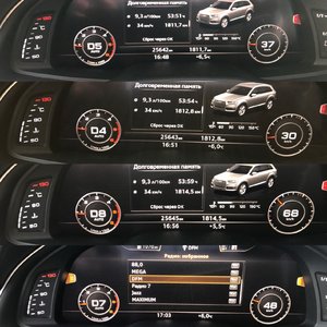

    Вот и я удивляюсь. Я привел фотографии в первом сообщении темы, это обычная езда с работы домой по городу.
    Специально сходил к дилеру на тест-драйв - у них тоже не падало ниже 1000. Ну блин, я уж и не знаю - ошибок в АКПП и двигателе нет, все прошивки последние стоят, адаптацию сделали. Один хрен.

    Я тоже так хочу. Какая у Вас прошивка АКПП не знаете?
    Потому что у меня вот так. как на фото (уже выкладывал):
