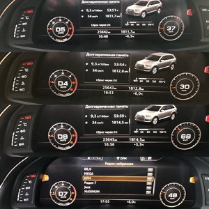

    Едете по горизонтальной дороге в потоке с равномерной скоростью с отпущенной педалью газа. Или чуть-чуть нажатой для поддержания равномерной скорости. АКПП забирается на такую передачу, что обороты мотора падают до 800-900 (см. мои скриншоты). Далее моделируете ситуацию когда надо выйти на обгон или встроиться в окно в соседнем ряду - то есть нажимаете на газ (не в пол) и получаете 1-2 секундную паузу потом взревание мотора и резкое (неконтролируемое, как пишет Авторевю) ускорение.
    То есть вместо следования за педалью машина сначала не делает ничего, потом резко прыгает

    Разницу хорошо видно когда на плохую дорогу съезжаешь. Думаю в комфорте подвеска сильнее задемпфирована для уменьшения раскачки на трассе.
    Скиншоты смотрел, поэтому и высказал версию про скорость. Я езжу 80 (60+20) и 60 (40+20) в городе, 120 (100+20) на МКАД. Интеллигентный ход включен, АСС использую практически постоянно. Никогда не замечал, исключая накат, чтобы обороты были ниже 1100-1200.

    900 на D8 это какая скорость на трассе? 65?

    зависит от прогретости и настроения авто и нет ли прожига сажевого в этот момент.
    примерно 70-75.

    Я не езжу с такой скоростью. Либо 60, либо 80

    ну рекомендую проверить себя, по трассе 85км\ч на круизе и фоту в студию.

    Фото в начале темы - 68 км/ч при оборотах меньше 1000 на D8.

    она и с 1100 не ускорится.
