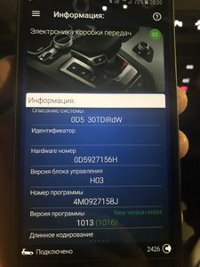

    OBDeleven подсказывает что вышло новое ПО. Есть желающие сгонять к дилеру на обновку? По гарантии бесплатно. Я увы в пролёте.
  15. Лексури
    Лексури Живу я здесь
    17 сен 2015
    2.628
    AUDI Q7 2015 г.
    Мне обновляли на 1013,стоило 1500 руб у ОД
  16. TallioN
    TallioN Живу я здесь
    14 апр 2007
    1.321
    Audi Q7 4M 2016
    Увы, нет. Я спрашивал у разных дилеров. Обновления платные.
    Делал у партнеров клуба за 1 тыс руб, на 1013. Насчет 1016 спрошу

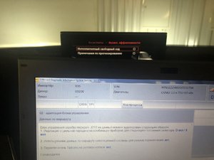

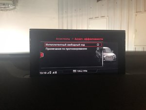

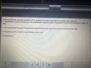

  20. Serg_008
    Serg_008 Участник форума
    20 апр 2015
    488
    Audi Q7 4M 3.0 TDI 2016 MY
    Заметил интересную вещь, интеллектуальный ход отключен, а блок АКПП закодирован с учётом навигашки.
    Ваши версии???
