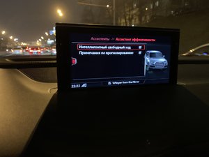

    https://www.audi-club.ru/threads/rezhim-intelligentnyj-xod-voprosy-obsuzhdenie.454214/ вот тут, включенный интеллигентный ход создает небольшой затуп при переходе из наката к ускорению. Но не 2 сек конечно, не более 0,5 сек.

    Естественно интеллектуальный режим, когда с горки авто подтыкает нейтраль выключен.

    Если ездить достаточно напористо, не отпуская педаль газа, то, действительно, не будет затупов. Я очень спокойный водитель (сейчас пробег 40+тыс км и до сих пор стоят родные колодки), в потоке еду равномерно - стоит отпустить газ и готово - 900 об/мин и передача 7 или 8. Интеллигентный свободный ход выключен.
    Я пытаюсь, конечно, ездить поагрресивней (в SSP написано, что для определения темперамета водителя и выбора соответсвующего алгоритма работы АККП анализируются еще и боковые ускорения, так что пытался вваливать в повороты с креном), но нет - это только временное лечение, как только возвращаешься к спокойной езде - опять 25. В SSP, кстати. нашел еще одно - в адаптации АКПП есть пункт "учитывать геоданные" от навигации, по которым коробка заранее подтыкает пониженную перед подъемом, и, внимание, в населенных пунктах использует "комфортную" программу работы АКПП, чтобы снизить вредные выхлопы (ну то есть если вы в шашки играли, то как только кончили - вам сразу же самую тошнотную программу включают). Но вроде это только в Европе работает - у себя отключал/включал не заметил никакой разницы.
