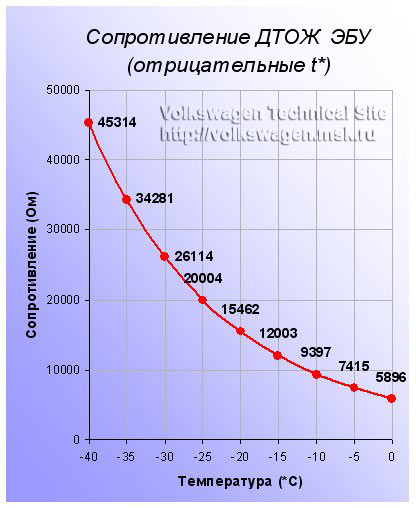

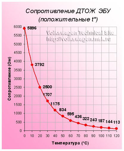

    наверное следующим вопросом будет как измерить...

    У тебя же ошибка по дтож , что тут думать ?
    У меня такая же была ошибка по этому датчику , свечи заливались как под душем )

    На холодную он может и выдает то сопротивление для обогащения .
    ТС пишет о проблемах перелива на второй заводке двига , я так понимаю прогретом .
    В такой случае подключать диагностику при прогретом двигателе .
