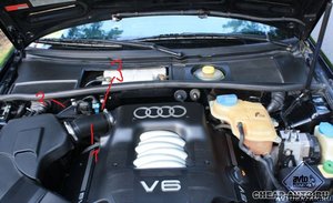

    1) снимал гофру, которая от воздухана идет, ну и естественно кожухи, чтобы удобней было. 2) на картинке отметил, оттуда подлазил левой рукой, а 3) отсюда отверткой потдевал, там колечко такое вынимаешь его и вытаскиваешь датчик

  14. okc21228
    okc21228 Участник форума
    24 окт 2011
    378
    А6 2.4 ALF 99г. МК
    Без датчика сможешь, но не долго....совсем недолго. А если его вытащить, то потечь не должно! Тем более антифриз холодный сейчас. Налеты могут быть из-за износившегося уплотнительного кольца. Оно вместе с датчиком в комплекте идет вроде.
