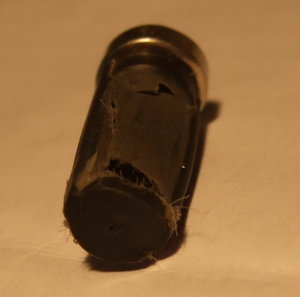

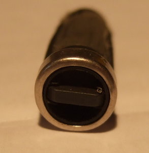

    Фото МЛ с одного и другого конца. Внутри магнитик, дно - пластмасса, с боков сетка, посадка на металл. кольцо.
    Второй вариант - ЭГРД совсем бензин не пропускает. На его входе фильтр сеточка тоже.

    скорей всего так и есть,МЛ болтается там и перекрывает канал.Разбирать его очень не хочется так как не разу этого не делали и мембрану страшно порвать а стоит она 2,5 рубля:(

    Вобщем предположения по мл подтвердились сидит он сильно свободно и дном перекрывает канал.Чем его можно заменить,или может вобше её не ставить,сеток вроде бы и так полно не должно забиться.Как быть?

    Ну а не пробовал запрессовать. Не за пластиковый торец, а трубкой подходящего размера, чтобы до кольца металлического достать на глубине...
    Хотя в прочем можно и без нее. Магнит бы только как нибыдь оставить, а то магнитная пыль попадет в ЭГРД, а там постоянный магнит, может не отпустить...и вымыть трудно.
