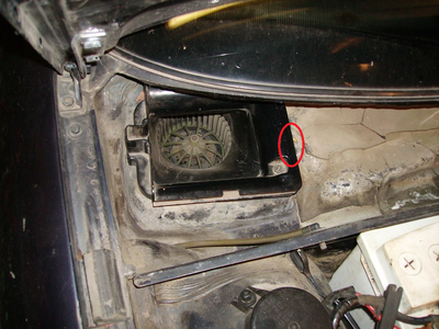

    Подербанил в области воздухозаборника печки внимательнее, предполагаемое место нашел - какое-то отверстие непонятное прям рядом с корпусом салонного фильтра в 5 сантиметров радиусом, при том следов коррозии нет, а оно было закрыто куском пластика на герметике
    Пока закрыл получше его временно, щас неделю дожди шли, вроде как не сыро теперь
    З.ы фотка не моя, обозначил место просто
