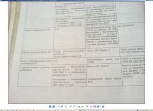

    Противникам красной жижи посвящается:
      75,7 КБ
      851

    Короче зря я походу заморочился на оригинал, придется продать его кому нить, если я все правильно понял надо покупать ATF, промыть ей же и ее же и залить.
