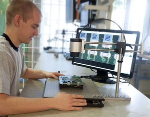

  16. fedor126
    fedor126 Живу я здесь
    31 июл 2013
    1.809
    4FC6 BPP 2008
    Невооруженным взглядом?
    Вот так смотрят визуально профи:
      65,5 КБ
      82
