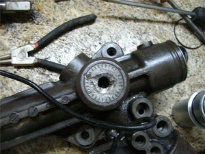

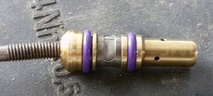

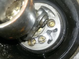

    Закусывавшие рейки происходит как я понял толь ко на рейки с сервоприводом и виноват в этом перепускные клапана. У меня такая ерунда была , плюс сопровождалось произвольным сильным выворачиванием руля в лево до упора при небольшом повороте в лево на скорости до 30-40 км. Сам чуть два раза не влетел из за этого косяка. Частично я вылечил подмоткой фум ленты под места посадок уплотнительных резинок и прочисткой сеток что на клапанах. После самостоятельного ремонта осталось легкое закусование на не прогретой .
    20170820_110842.jpg Место нахождения клапанов на рейке.
    20170820_104528.jpg Сам клапан после извлечения из рейки.
    20170820_105655.jpg Это уже моё не давняя переборка с заменой тех самых уплотнительных резинок.

    Там вроде только клапан который раскидывает давление в лево в право, а эти как я понял пропускают давление изменённое после солинойдного клапана . Если я ошибаюсь разъясни мне , а то так и буду тупить:unhappy:!

    Ну так перепускной влево, вправо и закусывает))

    Странно, у меня после выше прописных манипуляций с этими клапанами что на фото помогло решить проблему. Как они помогли главному перепускному этому клапану заработать нормально?

    У тебя видимо в них проблема была, а без серватроника кроме перепусного больше не чему чудить.

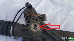

    Может я чего то не знаю, но где на рулевой рейке червячная передача??? 66f7e7as-960.jpg

    А так на время можно попробовать поджать 2952336808.jpg но можно и сломать его если не подготовить его для про ворота
