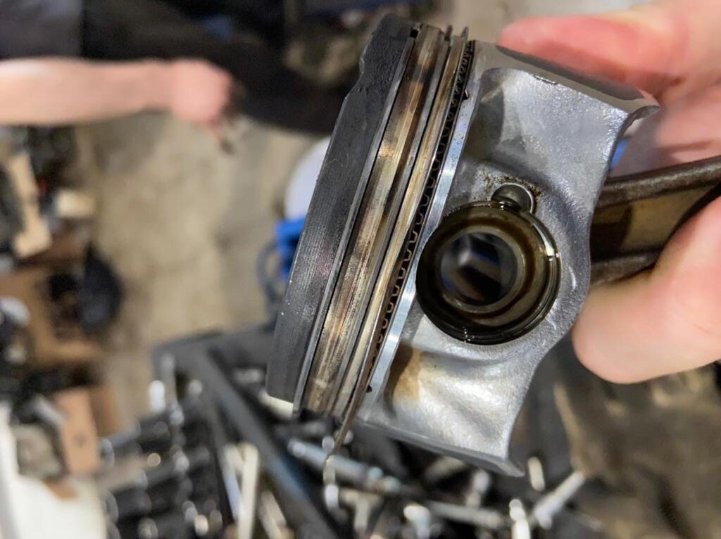

    Приблизительно до 2014 года вполне допустимо было использование поршневой группы KS(47 ) без каких либо работ с гильзами цилиндров , поставил -поехал , после 14 ого без подготовки хона уже не получалось . Замена чисто колец на таком моторе никогда не производилась , потому что в таком случае происходила слишком долгая прикатка (продолжало жрать масло) ,а в некоторых случаях как раз и происходил локальный перегрев подобного типа ,причем он отражался даже не на целостности поршня (фото) . В данной конструкции облегченной поршневой группы очень высокая тепловая нагрузка именно на кольца , что бы как то снизить этот момент и увеличить ресурс нормального функционирования мы в последствии вообще отказались от реплик KS и перешли на полнопорные поршневые конструкции ..

    Все поршни целые, коленвал целый, вкладыши единственное садятся без натяга, шатунные. Но при затяжке шатуна становятся жестко без люфта. Сказали что при установке они садились с щелчком, типа растянулись за 1000 км) Единственная найденная поломка - заклинивший балансир на помпу который идет. Причина - разводят руками, ответа нет.

    Можешь выдохнуть тогда )) .. Но вообще то балансиры учитывая особенность мотора при капиталке принято менять (как и форсунки подачи масла на поршни) если не менялись ранее ...
