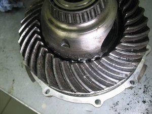

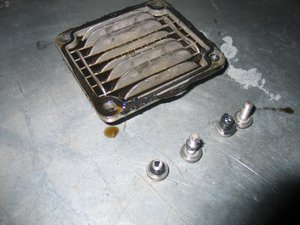

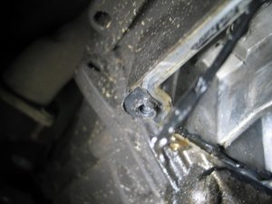

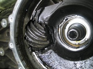

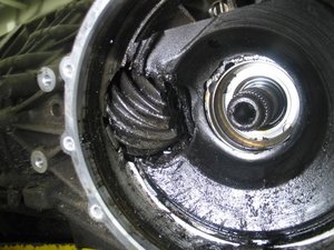

    Коробку сняли в ней сухо(масла ноль), понять ни чего не могут, коробке хана!!!! Масло вышло через нижнюю крышку корпуса АКПП, но эта крышка выполняет роль пыльника и масло туда попало через отверстие для вентиляции, т.е масла не должно быть в той полости которую закрывает крышка, а оно туда шло причём под давлением. Согласно акта выполненных работ в АУДИ-Таганка тупо поменяли крышку долили масла, и не стали искать причину попадания масла к этой крышке, зачем менять крышку если она не причём, либо они знали что коробке пришла смерть, и решили просто сменить крышку посадив её на ГЕРМЕТИК, но зачем???????
    Или мастер который ремонтировал авто просто не соображает ни хера!!!!

    Заплатил 10 000 рублей за снятие акпп и диагностику!!!!
    Диагноз такой: АКПП к замене, вышла из строя из-за отсутствия масла в главной передаче, масло вытекло через крышку теплообменника!!!
    Фото прилагаю, с куланцом меня послали!!!

  12. Проша
    Проша Завсегдатай
    6 дек 2008
    781
    Q7 2013 и 2015 TDI

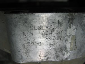

    и остальные

  18. Проша
    Проша Завсегдатай
    6 дек 2008
    781
    Q7 2013 и 2015 TDI
    Причина, согласно акта, течь масла из под крышки теплообменника!!!!(на фото видно)

  20. Проша
    Проша Завсегдатай
    6 дек 2008
    781
    Q7 2013 и 2015 TDI
    Устраняли!!! Хотя в акте про течь не написано
