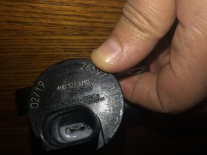

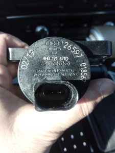

  7. KomikS87
    KomikS87 Участник форума
    22 июл 2018
    122
    Архангельская обл.
    Ауди А6 С7 2011 год, 3.0 TDI
    Это тот самый клапан?
    У меня на дизеле такой же?)
  8. Moka017
    Moka017 Завсегдатай
    31 июл 2014
    506
    A6/4G 2.8 FSI
    да!

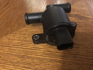

  10. KomikS87
    22 июл 2018
    122
    Архангельская обл.
    Я так понимаю номер вот этой головы мне нужен, её надо заменить!)
