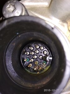

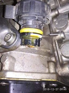

    Подскажите что за клапан и где он находится, у же 2 раза ошибки вылетали и влага была в разъеме.?

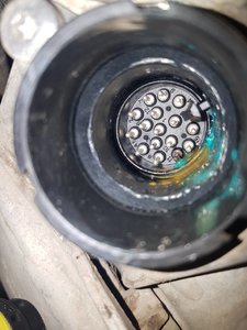

    Доброго времени суток! У меня тоже сегодня с этим проблемы появились, остановился на светофоре начал трогаться, а газа почти нет…еле катиться. Остановился, заглушил, завёл все пропало. Утром сажусь завести, а машина не заводится, даже стартер не крутит. Отогнал к официалам, оказывается у меня тоже разъём в акпп окислился‍♂️И этот клапан течёт, в итоге залили житкость в разъём для отчистки, но это не помогло! Теперь говорят, что может мехатроник полетел и т.д. Предложили поменять провод от клапана к разъему. За все это запросились 41т. Что делать не знаю, поможет это или нет.... Не дорого они просят за клапан и провод? При этом когда отсоединяли провод от разъема , один проводочек был оторван или сгнил, я так и не понял...при этом из ошибок выдаёт на приборке TPMS давление в шинах

    Вот фото
