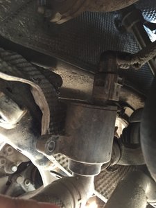

    Ауди А6 С7 2011 год, 3.0 TDI

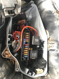

    Ох и заставил ты меня поработать)
    Предохранители все целы!)
    Вот фото, может кому пригодиться!)
    Александр395 нравится это.

    1. Я не заставлял, указал наиболее вероятную причину.
    2. Как определил, что все целые? Проверь внимательнее 15А .
    3. Ищи положительные моменты в этом.
    Ты стал лучше знать свой авто! :nod:
    P.S. Могу командировать механика, со спец ключами и знаниями, в Мирный.
    Боюсь только ремонт коробаса выйдет дороже, чем купить новый у ОД!!! :laugh:

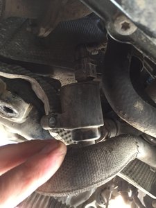

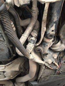

    Разьем на АКПП смотрели? Большой, круглый?
    В разьеме то что? Окислено?
    Блок управления АКПП, находится внутри АКПП. Что бы его извлечь, надо снять мехатроник, т.е. слить масло, снять поддон.. и т.д. Эта работа, так же, требует определенных навыков, и если в Вашем сервисе , на этих автомобилях, подобные работы никто не выполнял, - мероприятие рискованное. Впрочем, возможно у Вас выбора нет.
    Проверьте, сначала, тщательно разьем и проводку снаружи!, прежде чем лезть внутрь АКПП

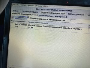

    Тут какая то падучая на С7 напала . И снова без попыток подключить комп к машине народ уже АКПП предлагает раскидать . Часом нештатных охранок нет на автомобиле ?

    Разъем на АКПП, разъём был зелёный, его почистили!
    Извиняюсь, я не так выразился ввиду отсутствия опыта) Значит мне нужен не БУ. Сообщение 14, там где про клапан, он где?
    Человек который делает машину, лучший в городе, но с такой проблемой он столкнулся первый раз)

    Охранок нет!
    Комп подключали.

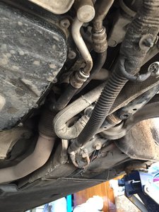

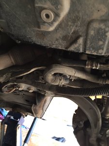

    Еще раз кидаю - https://www.audi-club.ru/threads/sistemnaja-neispravnost-akpp-antifriz-v-razeme-bu.480505/
    перейди по ссылке, у тебя все как у всех
    Клапан стоит с левого бока АКПП , с той стороны где разьем. Текущий Клапан - причина, а следствие, т.е. насколько пострадала проводка, контакты, или пошло дальше, внутрь АКПП, надо смотреть по месту..

    Проверка проста . Надо удостоверится что есть питание и связь до разъема АКПП . Если все звенит то только тогда коробку сдергивать .
    14 и 16 это +12в
    13 масса
    9 кан Low (синий)
    11 кан Higt (желтый)
    Кан самое простое звонить до моторного блока там тоже шина привод .
