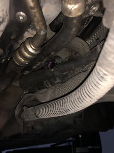

    ЗАРЖАВЕЛ ШТЕКЕР ОТ АКПП!!!!
    ВОДА!!!! НЕТ ТАМ антифриза!!!
    вот думают откуда там вода:(((

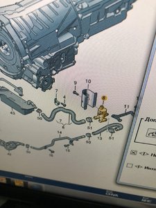

    Под машиной! и антифриз в контактах клапана(снизу справо на коробке) тоже нашли....НОМЕР 8

    Помогите найти деталь: где подешевле:))
    4H0121671D
