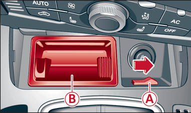

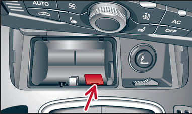

    Способ аварийной разблокировки
    Для доступа к механизму аварийной разблокировки необходимо:
    1. Снять вставной элемент пепельницы с помощью деблокировочной рукоятки.
    2. Ослабить и удалить небольшую крышку из гнезда крепления пепельницы.
    3. Отвёрткой или другим подходящим предметом нажать на болт и удерживать его в нажатом положении.
    4. Нажать кнопку блокировки и установить рычаг управления в положение «N» (нейтраль).

    Разблокировка АКПП Audi A4
    Разблокировка АКПП Audi A4. При разрядке аккумуляторной батареи или в результате поломки электрооборудования на Audi A4 с коробкой передач «multitronic»/«S tronic»/«tiptronic». Вы не можете перевести рычаг селектора из положения (P) то для перевода селектора переключения передач в нейтраль. Вам нужно выполнить последующие действия :
    • Чтоб заполучить доступ к приспособлению аварийной разблокировки, необходимо снять вставной элемент пепельницы -B- с помощью деблокировочной рукоятки -А
    Отверткой или другим схожим предметом нажать на болт и удерживать его нажатым.
    В заключение нажать кнопку блокировки и установить рычаг управления в положение «N».
    Разблокировка АКПП Audi A4 при севшем аккумуляторе
    Рычаг управления можно переместить из положения «Р», только если ключ находится в замке зажигания и включено зажигание. Если в случае прекращения электропитания (например, разряжен аккумулятор) автомобиль необходимо толкать или буксировать, следует с помощью приспособления для аварийного отпирания рычага управления установить рычаг в положение «N».
    При переведенном в положение нейтраль (N) селектора Вы можете осуществить буксировку либо осуществить погрузку на эвакуатор. В случае если вы не можете разблокировать АКПП или нет такой возможности, то следует обратиться за помощью к специалистам.
