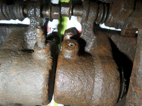

    Тормозную смог поменять, и прокачать только в 3 колёсах. Переднее правое - слизаны грани на штуцере, как раз то колесо где закис суппорт. Все мне это колесо не даётся. Можно так оставлять? Но к слову даже так особо ничего не поменялось и педаль до самого конца с минимальным усилием нажимается и хватает вконце

    Надо было молотком тюкнуть пару раз по штуцеру. Вдоль его оси.
    Типа, как будто ты гвоздь забиваешь. ))
    Обычно это сразу помогает.

    Это если ему годик..два. А если десяток, то ... можно его просто сломать, и потом высверливать, и ставить новый штуцер. :ded:
    Надо заранее его купить, и потом ... как получится. :smoke:

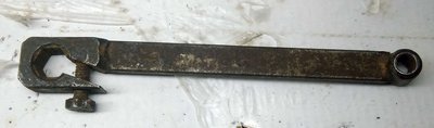

    Нельзя.

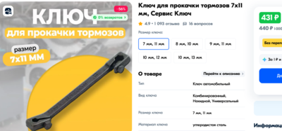

    Купи ключ для штуцеров, в жизни пригодится не раз. На озоне 400-500р. Только не помню, какой там у нас размер... Кто нить подскажет.
    ЗЫ: У меня 7х11. На мою подходит. Да если чё, на озоне в течении трёх дней вернуть можно...

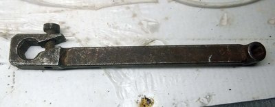

    Вообще, его не надо сильно затягивать при прокачке. Он же не крепит колесо. ))
    У меня есть такой. Я им трубки откручивал при замене задней балки.
    Но он какой-то одноразовый. Мягкий..
    Пока обе стороны на балке рассоединил - ключ этот в хрен знает что превратился. Все грани повело.
    Ну, своё дело он сделал - и на том спасибо. :rolleyes:

    Не знаю, у меня дубовый, много гаек открутил, ни намёка на слизывание. Они есть из жёлтого металла, те говно. А у меня как на фото выше, из чёрного.

    С какого метала место в которое вкручивается ваш штуцер?.

    Чугуний. :ded:
    з.ы.
    визуально это выглядит примерно вот так -
    з.з.ы.
    на ТАЗах вроде как из алюминия. То же так себе "парочка" - стальной штуцер и алюминий.

    При таких проблемах я навариваю ..Бывает гайку..
    Бывает полоску метала..После на варки..Сразу. Пока горячее .Хорошенько долблю молотком..
    Если это в алюминии. проблем нет...
    Если тело чугун..Ставлю гаечку чуть меньше чем место куда привариваю..Бывает делаю пластину с отверстием...Опять же.. Диаметром меньше чем обломыш..Не дай бог ципануть чугун.
    И так бывает 3....4 попытки..
    Главное обломыш сорвать с места..Это я при использовании пластины..
    Ну и конечно сверло..)))))..Если сварка не пойдёт.
    У себя недавно такое вытворял.)))..Сваркой...
    Не завидую если ципонуть чугун.. Это очень плохо..
