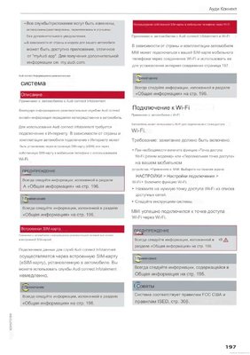

    Ход мысли понятен. На днях заберу машину и посмотрю. В любом случае напишу что получилось. Сейчас основываюсь на мануале. Может я конечно что-то не так читаю но судите сами. Там четко написано что помимо e-sim можно через телефон и/или точку доступа к сети. Возможно конечно это будет и недоступно в конкретном автомобиле и зависит от рынка и комплектации (в мануале, кстати так и написано). Я просто пытаюсь понять будет ли работать функционал my Audi\Audi connect если подключить к инету все же удастся))))
    В части машин которые поставлялись на рынок РФ официально возможно Вы и правы, что только через e-sim.

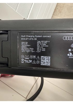

  15. Loysha
    Loysha Завсегдатай
    14 мар 2019
    718
    RS E-tron GT, Q8 TDI
    #15 Loysha, 17 дек 2024
    1. Какая зарядка у Вас?? ФОТО или обратную этикетку покажите.
    2. Машина умеет принимать 22 кВт через медленный порт?? это опция в конфигураторе. Если умеет это круто!!!.

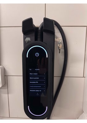

  19. DM HD
    DM HD Новичок
    20 ноя 2024
    10
    Зарядка вот такая и 22 кВт машина вроде как теперь берет с новым кабелем соответствующим

  20. Loysha
    Loysha Завсегдатай
    14 мар 2019
    718
    Круто!! Рад за Вас!
