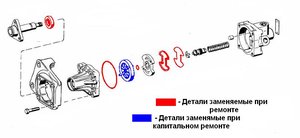

    это все, что надо заменить при переборке насоса ГУРа?
      38 КБ
      1.795

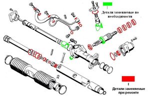

    а это все что надо заменить в рейке?
      80,2 КБ
      1.168

    прокладок неправильной формы в ремкомплекте нет. помимо того, что нарисовано - там еще масса уплотнительных колец. если ломает откручивать заглушки с крестами, думаю можно не менять прокладки под ними, но только если они гарантировано целые. у меня проблема была в толстом сальнике.
