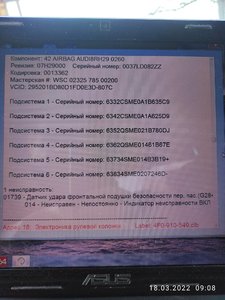

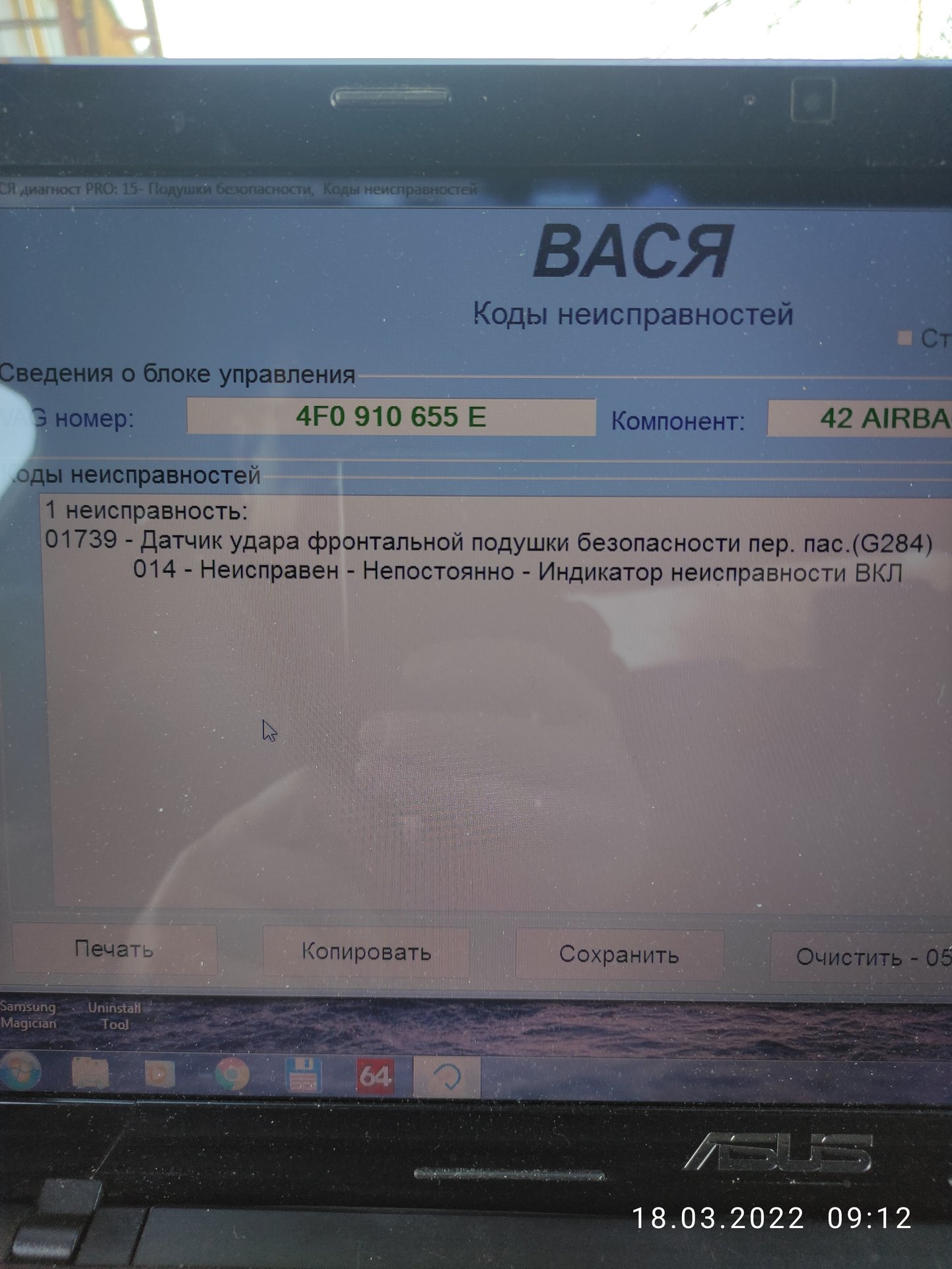

    Привет всем.Возникла проблемка почти как в теме с одним нюансом....Может кто сталкивался .Суть: машинка А6С6 2005 г.в.,менял местами датчики фронтальные,но ошибка по датчику переднего пассажира так и висит и не сбрасывается(датчики исправны ,т.к. по водительской стороне нет ошибок при смене датчика).Кто ,что может подскажет где копать.Разъем подушки пассажира передергивал,ничего не поменялось.

    Скрин ошибки надо.

    Сегодня покопал нэт ,и накопал,что возможно ещё датчик боковой подушки в ауте,или его разъем...
  19. sanya-1
    sanya-1 Старожил
    15 дек 2003
    15.154
    Причём тут боковая?
    Проверь разъём датчика. Попробуй поменять местами с левым. Будет понятно.
  20. Lange69
    Lange69 Новичок
    1 май 2017
    56
    если внимательно читали мою проблемку,то я уже это делал и,проблема не в датчиках фронта....
