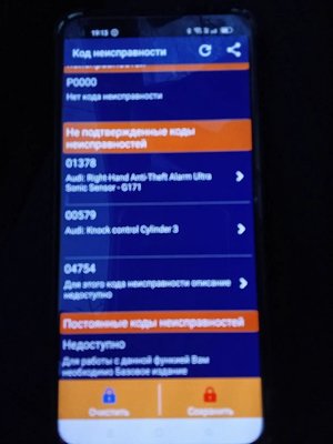

    Диагности показала следующие ошибки:
    01378; 00579; 04754
    Была надежда на ошибку дросселя, тогда бы всё объяснялось и потеря тяги, и проблемы с запуском и горящий индикатор ТК.
    Вопрос: какие есть мысли?

    Текст ошибок покажи.

    Извиняюсь, фото низкого качества, телефон у меня довольно бюджетный.

    диагностику нормальным средством сделайте

    Фото класс!!!:facepalm:

    Да как-то не планировал выкладывать, делал больше для себя.

    Знать бы ещё какое средство нормальное... Сперва попробовали почитать "Васей" - ошибок нет, затем сосед подключился ELM (ошибки, которые он выдал, я описал тут), потом приехал "мастер" с Launch, вообще даже подключиться не смог, сказавшись, что у него ПО только на новые маши - уехал, хорошо, что хоть денег "за свою диагностику" не попросил.

    Ладно, оттолкнёмся от того, что есть.
    1 Соленоид N75 управления турбиной.
    2 Низкое напряжение бортовой сети.
    3 Электронный термостат.
    Для поиска тяги нужно проверить n79 тестом исполнительных механизмов.
    Термостат просто заменить (как правило).
    А описываемые тобой симптомы похожи на уход в мир иной насоса в баке. Если его уже "слышно", то меняй. Если нет, то проверь давление (6-7 в тупик) и производительность.
