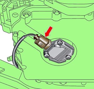

    Где он стоит??? Самому можно поменять?
    Неисправность сенсора уровня двигательного масла
  6. snoofy
    snoofy Участник форума
    8 июл 2007
    165
    Audi A4 B8FL 2.0TQ
    походу действительно навернулся, cтоит помоему в поддоне, зелененький еще такой насколько помню если под машину заглянешь сразу увидишь. см. картинку
