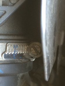

    Заметил не большую трещину на патрубке от расходомера
      227,9 КБ
      44
  20. sanya-1
    sanya-1 Старожил
    15 дек 2003
    15.230
    По лямбде есть тест через ВАГ-ком. Скачай где-нибудь пдф-ку "блоки измеряемых величин" (вроде так называется), там найдёшь, как его сделать.
