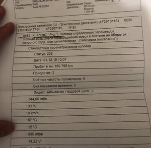

    Доброго времени суток!
    Audi A6 C6 2.0 tfsi (125кВт)
    Возникла проблема,уже горит чек второй месяц(8583 4 P2187 Ряд 1,система определения параметрів топливо-возд.смеси переобеднение смеси в система на оборотах холостого хода),мотор работает ровно,был на 4 сто на официал тоже - никто толком не может сказать что случилось.Меняли впускной клапан,свечи,розходомер,заливаю всегда бензин на Shell.Я уже не знаю что думать:confused:.

    опорное напряжение на датчиках нужно проверять и сигнальные линии связи...
