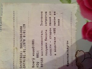

    А6/С5 98г AGA
    Добрый день. Загорелась лампочка на панели. Диагностика выдает Ошибку(см. ниже). Скинул её поездил 2 дня и опять она загорелась. Почитал на форуме, везде пишут что надо методом тыка все испробовать Мол там почисть поезди посмотри потом тут почисть поезди посмотри. Вот и решил узнать может кто по подробнее знает, может кто сталкивался.Как это лечили.
    Вот ошибка
    00588 Воспламенитель подушки безопасности-сторона водителя-N95
    Значение сопротивления слишком велико.

    Добрый вечер всем. Все еще горитAirBAG. Вот ошибки. Залез под сидуху, там желтого разъема нет. На сервисах кто что говорит...Помогите
