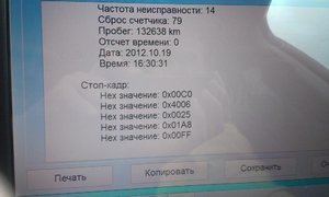

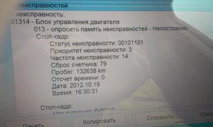

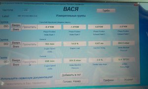

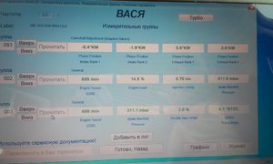

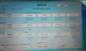

    Доброго времени суток, уважаемые. Та же проблема топикстартера:
    Подскажите, люди добрые и знающие, что делать???
    Заранее благодарен!
    p/s: особенно пугает ошибка 01314! Так же была ошибка по заслонкам впуска 1 и 2-го ряда!

    Ну опросите раз просит ) а что беспокоит то?

    Пожалуйста, не общайтесь со мной терминами бывалых, я вообще не дуплю темы :D
    Что опросить???
    Беспокоят:
    - потеря мощности;
    - рывки при движении;
    - переодически вылетает ошибка esp fault и epc.
    Понял что опросить. Вроде там и была ошибка по заслонкам впуска 1-го и 2-го ряда... могу ошибаться, сфотографировать не успел.

    Он просит опросить память неисправностей. Я думаю там заслонки менять.

    Я повторюсь, я это пережил, по своей неосторожности. Как у меня обстоят дела с ГРМ можно посмотреть выше на картинках. Тут дело во впуске... и опять страшные слова "комплект"...
