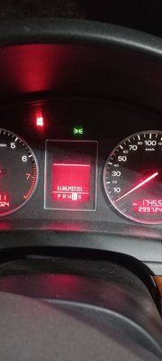

    Ребят пользуюсь не так давно машиной после переборки башки загорелась ошибка подскажите что означает почитал не где конкретно ответа не нашел
    Выехал только после ремонта и буквально день загорелась ошибка ремонт был загнуло клапана оборвало грм помпа вытекла не заметили перегрев движка машина а4 б6 1.8 турбо передний 163 л. с. 2003г
    Кто сталкивался подскажите пожалуйста что за ошибка и насколько критичная до сервиса доеду что бы прозвонить мозги машины

    То что это ОЖ я и так понял, бачок целый температура движка рабочая выше 90 не уходила но спасибо за интересную подсказку)

    Температура двигателя на приборке будет показывать 90 при реальной температуре от 70 до 110. Помпу меняли во время ремонта? Если нет, то снимать помпу и смотреть её состояние. Ошибка такая может быть по перегреву.

    Проверь разьем снизу бачка. Странно, что пиктограмма градусника на экране не загорается. Низкий уровень и высокая температура ОЖ на приборке транслируются одинаково.

    Помпа мененая
