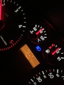

Загорелась ошибка из-за подгоревших пикселей не могу разобрать

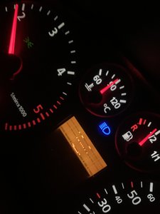

    А6 с5 1.9 TDI . При скорости 90-100 загорается придупреждение из-за подкормивших пикселей не могу разобрать может кто подскажет ? На фото

    Audi A6 C5 Avant 2000 Акпп 1.8T Двиг ANB
    Сами не видите...похожа на масленку низкий уровень!!!

    На масленку вообще не похоже
    Больше похоже на уровень незамерзайки

    Отвечал уже в другой теме.
    Если при сбросе скорости пропадает, то это превышение скорости, который устанавливается водителем самостоятельно.
    Подробно с картинками
    https://pkfnpo.ru/auto/audi/a6-c5/2-32-preduprezhdenie-prevyshenija-skorosti.html
    А по-хорошему надо иметь книгу по машине, купить или скачать, чтобы не возникало таких вопросов.
    И экран починить, т.к. экстрасенсов здесь нет, все в телевизоре.

    Ну не понял, так не понял. :wink:
    По ссылке бы перешел и увидел.
    Одна проблема, что по ссылке нарисован значек красного цвета, хотя по факту желтого.
    Вот скрин с книги про желтые символы.
    Ближе всего - превышение скорости.

    Не было никогда этого предупреждения уже 2 года езжу

    При сбросе скорости пропадает?

    Да тут сам натыкал и теперь доказывай ему что он и виновник !
    Как всегда ждут что подскажут волшебное слово что тут же излечит их авто.
    Коль вам некогда найти, скачать инструкцию по эксплуатации выкладываю вам волшебные слова.
    " Программирование значения скорости "1"
    1. Кратковременно нажмите контрольную кнопку при достижении автомобилем желаемой скорости (скорость должна быть более 5…10 км/ч ).
    2. В качестве подтверждения о сохранении значения скорости, на дисплее кратковременно загорится символ "км/ч" в кружке.
    Запрограммированная скорость остаётся в памяти до тех пор, пока не будет запрограммирована другая скорость повторным нажатием левой контрольной кнопки. Но сохраняется опять-таки лишь до выключения зажигания двигателя.
    Отмена запрограммированного значения скорости
    При скорости более 5 км/ч нажмите и удерживайте не менее 1 секунды левую контрольную кнопку.
    При выключении зажигания запрограммированная скорость также удаляется из памяти.
    Программирование значения скорости "2"
    1. При выключенном зажигании кратковременно нажмите на левую контрольную кнопку.
    2. Включится освещение счётчика пройденного пути.
    3. Нажмите левую контрольную кнопку на 2 секунды.
    4. На дисплее трип-компа (борт-компьютера) появится значение максимальной скорости.
    5. Для коррекции заданного значения скорости необходимо нажимать верхнюю или нижнюю стороны переключателя функций бортового компьютера. Значения скорости увеличиваются и уменьшаются с шагом в 10 км/ч.
    Отмена запрограммированного значения скорости "2"
    4. На дисплее появится заданное ранее значение максимальной скорости.
    5. Нажмите клавишу "Reset" переключателя функций бортового компьютера и удерживайте её до тех пор, пока на дисплее не появится перечёркнутый символ степени предупреждения 2."
    Толь как вы с таким кривым дисплеем сможет снять ограничения я не знаю !!!!!
