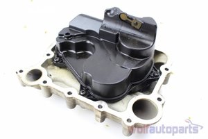

    Кто знает как его проверить?
  2. g01dt00th
    g01dt00th Живу я здесь
    24 ноя 2013
    4.689
    A6C6 AR 4.2fsi '06
    на 3,2 клапан же отдельно, в этой части ВКГ имхо проверять просто нечего, максимум промыть.

    Снимал у себя совсем недавно впускной, разбирал маслоотделитель (менял клапана редукционные), и даже не знаю что там может не работать)
    Скорее всего могут быть забиты, или поломаны трубки пластиковые.
    У меня было второе, пришлось все трубки заменить( По ценнику 7 тыс(

    Снова про маслоотделитель. Открываем горловину маслозаливной , при работающем двигателе, так она так стреляет, будто в двигатель накачивается воздух, я всеже думаю что это малоотделитель, но не хочу попасть в просак.

    Не знаю где искать проблему.
    Очень странно все началось внезапно... может кто сталкивался с этим?

    Крышка должна присасываться
    У меня , что на новом , что на старом присасывалась

    Крышка должна присасываться,слегка.Если стреляет,то забиты трубки,идущие от головок к маслоотделителю,или сами каналы в крышках,это как вариант.Сними трубку с клапана ВКГ,посмотри,что оттуда дует и дует ли вообще.Проверить сам клапан ВКГ,мембрану.

    я все продул, все проверил. клапан мембраны заменил на новый толку нет. думаю что маслоотделитель...

    Тупо сними трубки ВКГ с головок,получится система ВКГ как на старых жигулях.Из отверстий в крышках головок должно дуть,если не дует,то нужно чистить каналы в крышках.И вообще,система ВКГ на жёлтую лейку ну никак не должна влиять.
