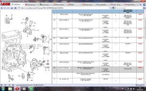

    Audi А6/4В 1.8 01г. ARH
    Добрый день всем!!!
    Машинка А6 2001 г.в. 1,8 ARH, автомат 4-х ступенчатый EPT/
    Подскажите плиз - загорелся на приборке значок масленки на желтом фоне и надпись "sensor" и звуковой сигнал однократно. При этом датчик температуры масла не показывает, методом тыка я так понимаю накрылся датчик температуры масла, вопрос где его искать?? и может кто сталкивался с этим его номер, чтоб заказать на Екзисте???
    Самое интересное что данная неисправность, сначала появлялась раз в неделю...потом раз в 2-3 дня, выключение зажигания помогало....то теперь это не проходит...по всей видимости датчик умирал постепенно...

    Судя по каталогу (см. вложение) датчик уровня масла и температуры это разные датчики!!!
    Просто когда у меня уровень достигал минимума, загоралась масленка на красном фоне...
