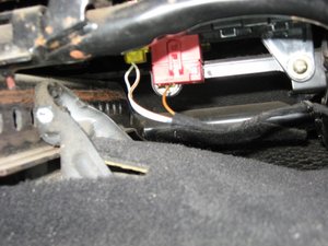

    Парни, у меня такая штука: После хим чистки полтолка загорелась airbag и не гаснет. Номер ошибки не помню, но суть - стопардическая: на пиропатрон заднего пассажирского airbag ругается. Подскажите м ожет чего?

    Было так:
    Поднял заднее сиденье, переткнул фишку пиропатрона и стерлась ошибка! До этого терлась, но появлялась сразу повторно!
      54,4 КБ
      64

    Снимаешь обшивку сбоку в багажнике со стороны проблемного патрона, снимаешь и зачищаешь желтый контакт задуваешь средством для котактов, вставляешь и ... забываешь об проблеме!
