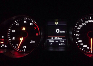

    Всем добрый день!
    Недавно началась такая штука:
    Как только начинаю ехать - что-то щелкает и появляются по очереди ошибки ESP и затем руль.
    Раньше реже было и не сразу.
    В сервисе приговорили датчик положения руля.
    Но при этом когда руль криво стоит и завожу машину - руль сам подкручивается как надо(но не всегда :)) - значит датчик работает?
    У кого был опыт в этом? Может подскажите какой датчик искать или что можно сделать вообще?
    В сервисе говорят адаптацию нет смысла делать вроде как...

    Да, забыл сказать - у меня бензин 3.2 quattro 2008.
    А в сервисе конкретно про работу написали - "замена кабеля спирального с эл.модулем"

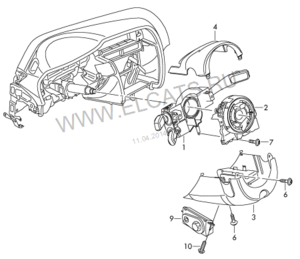

    Все правильно Вам в сервисе сказали. Старый номер
    8K0 953 568 G, новые аналоги 8R0 953 568 M, 8R0 953 568 S - спиральный кабель с БУ и датчиком угла поворота рулевого колеса. Определение номера только путем считывания с помощью тестера VAG. Цена в Exist.ru 11 - 13 т.р. Круглая хрень под номером 2.
