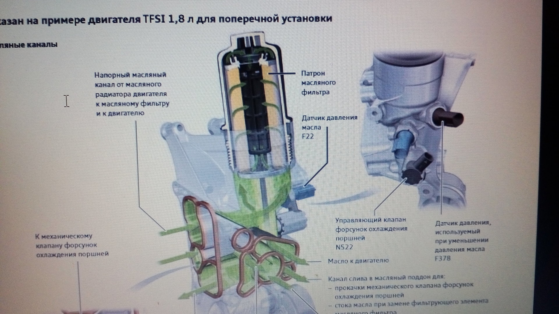

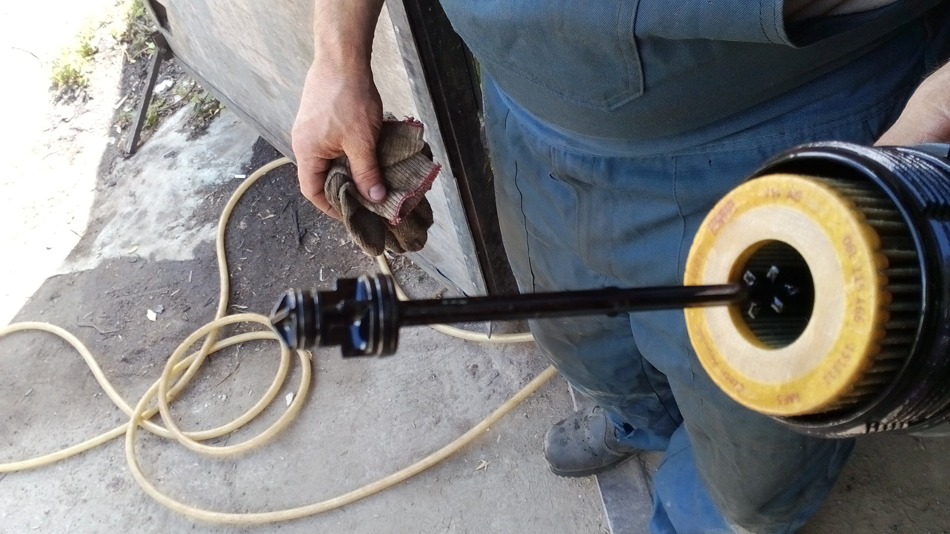

    Когда пластиковый корпус выкручиваешь.там такой длинный пластиковый штырь с двумя колечками резиновыми на конце

    на штыре крышки фильтра резинки на месте!

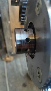

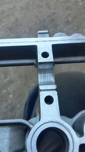

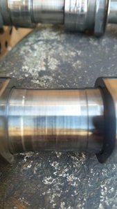

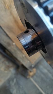

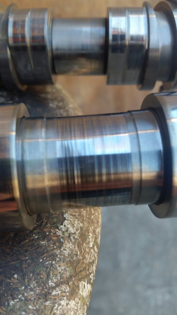

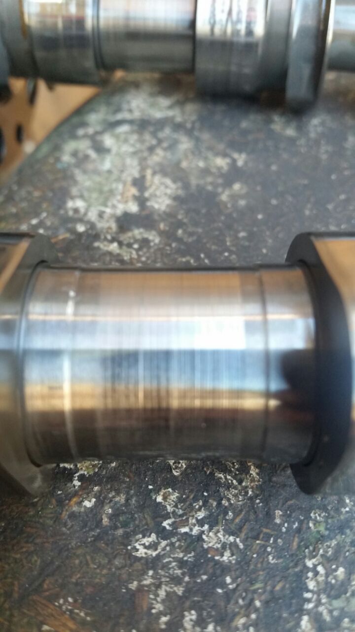

    А вот так выглядят распред вал и посадочные места в головке
  16. Medik113
    Medik113 Новичок
    2 дек 2016
    5
  17. Medik113
    Medik113 Новичок
    2 дек 2016
    5
  18. alexsandr-v
    alexsandr-v Новичок
    8 июл 2010
    12
    АУДИ А4 1.8 TFSI 2012 гв
