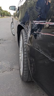

    всем привет
    А4 Б7
    загнуло заднее левое колесо после несильного удара прямо в него. думал подрамник - на сто сказали что все норм, только погнулись болты крепления подрамника.
    ну заодно заменили все сайлентблоки, так как 20лет никто там не лазил.
    болты развалочные новые тоже поставили.
    поехал на развал - а он не выставляется, 5мм то же колесо завалено и хода для болта уже нет.
    вроде как подрамник все-таки неровно немного.
    вернулся на то сто, где ходовку делали - они морозятся, "мы все проверяли, подрамник не могло загнуть так. может цапфу погнуло и из-за нее подрамник завален внутрь".
    я уже и так потратил 500 б, а тут еще и цапфу хотят заменить за 150б.
    как проверить? что б не развели, а по факту ничего не изменится с колесом
