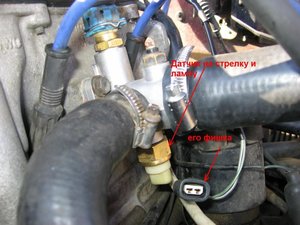

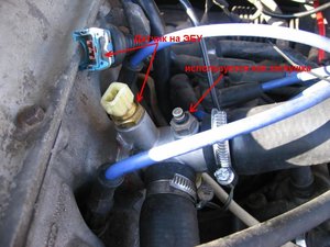

    Если ты про пластиковый тройник за 100 руб., то найди на разборке силуминовый за 300 (=вечный). Датчики, правда, придется поменять. Вот моя переделка, уже лет 8 назад.
    Кстати, после сделал то же самое на своей второй машине (Пассат-В3, мотор 2Е, т.е. тот же АВК), те же самые датчики. ВАГ-ком видит их как родные, проверял!
