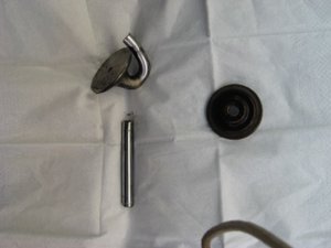

    вообщем вот фотки после снятия головы, кстати интересно что второй поршень в чем то черном?

  17. Александр В..
    16 май 2008
    275
    C5 2.5 TDI, C5 2.4
    Судя по оставшемуся стержню, то его (клапан) оборвало просто. История номер 2 за мою практику на 1.8 Т.
