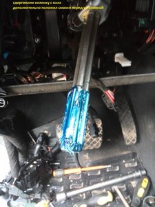

    Снимал-открутить колонку всю и снять с вала (как чулок, предварительно сняв руль, кольцо датчика положения руля и подрулевые переключатели)-там 10 мин не торопясь.

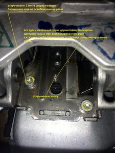

    #44 Димон23101977, 7 апр 2016

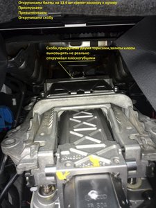

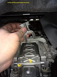

    Все блокировка в руках. Все снялось с салона,Elsa наврала чуть со шлицами,не нужно под машину лезть.единственное ,нужно чтобы руль крутился, не блокирован машиной был, иначе один из винтов блокировки не открутится.Позже с фотками все расскажу, может кому нужно будет.

    #47 Димон23101977, 11 апр 2016

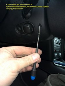

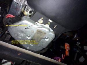

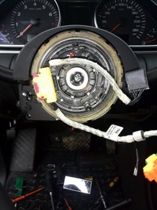

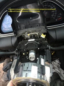

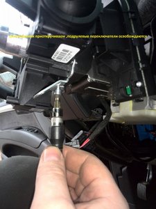

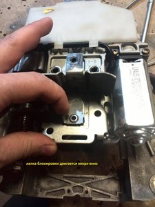

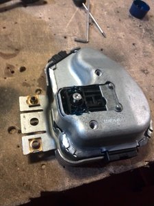

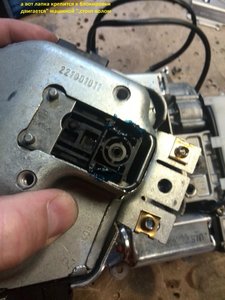

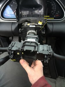

    Все сделали! С блокировки вырвали дамп и забили в эбу.Завелась ,ошибок нет.Рвать стала как молодая.Блок эбу закрыл сверху крышкой вырезанной из канистры от 5 литровки масла м8.Так вода хотя бы сверху больше не попадает.У бати в туареге сделал тоже самое.Кто говорит что сверху не попадет-ерунда,льется как надо быть....
    Прилагаю фотки снятия блокировки. Руль не описывал(2 винта под крышечками сзади руля. Снимаем подушку.Затем откручиваем центральный болт.Накернил положение руля относительно вала,отнимаем проводку).Все ,руль снят.
