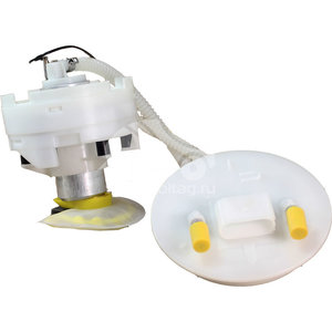

  19. stalker264
    stalker264 Участник форума
    30 июл 2014
    342
    Новосибирская обл.
    А6/С5 2.8 01г. (ATQ - хз откуда высран)
    #179 stalker264, 17 окт 2019
    Ощибся с маркой чуток! мой вот он Krauf KR0654M брал через эмекс, дабы не сгрешить вот фото как он выглядит (на всякий у меня кватро+ американец) но думаю должны быть одинаковы ну лучше перепровериться. по каталогам разные вываливаются
    https://www.autodoc.ru/price/5593/KR0654M
    у нас он щас тоже 5 с копейками. раскажу секрет если есть кто с ЮЛ лицом то дишевле выйдет, так себе масленый насос покупал! 1000 разница вышла, чуваку ЮЛ пузырь
  20. Edik111
    Edik111 Участник форума
    13 фев 2011
    349
    Орловская обл.
    Ауди А6С5 оллроуд 2 5тд 2002гв
    У меня тоже квака,но насос в экзисте точно такой как ты скинул фото стоит дешевле, может просто старая цена,сегодня по любому заеду в экзист и уточню. А вот за масленый носос чутка не понял,Юл это что??
