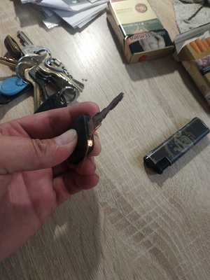

    Теперь по ключу. Таки он пролежал 15 лет там вместе с пультом сигналки, внутри когда разобрал было влажно. При первом осмотре и пульт и ключ были живы. Сигналка заработала сразу, после замены батарейки, а вот с ключом... Ампула в порядке, иммо читает, заводит, но внутри ещё кнопка, батарея и лампочка. Лампочка идёт только в оригинале, ваг. Не увидел спирали, заказал новую. Найти тот ещё квест, цены от 300 до 1500. В остальном ключ рабочий. Смотрели в 4 ре глаза думали лапочке всё, ан нет, заработала, по этому заказанная лампа станет запасной. По батарее. Её делает только варта, два варианта, обычная и алкалиновая. Но есть ньюанс. Эти батареи идут в блоки питания ПТУР по этому массово выкупаются для фронта, цены местами то же конские. В целом мне вышло запасная лампочка 300 батарейка 300
