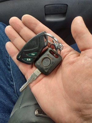

    Ну господа, чуда продолжаются. Сегодня поднял весь ковёр по правой стороне, сразу скажу, если кто столкнётся с подтоплением, только снимать сидения и подымать ковёр, за неделю не высохло ничего, весь зад так же был затоплен, паралон выжимал долго и упорно. Есть мысль её высушить и обработать потом ковёр и шумку анти плесенью. Благо раствор есть. Что скажете? Но главное что случилось, под ковром сзади найден артефакт, а именно комплект оригинальных ключей именно от этой машины, ещё и брелок сигналки. В ключе естественно сдохла батарейка, и лампочка. Всё уже заказано и рад я несказанно. Но самое удивительное, после просушки и замены батарейки заработал пульт сигналки!!! Более 12 лет он провёл под ковром. Кстати за лампу в ключ ломят дикие цены, ибо идёт только от Вага, батарейки такие делает кстати только варта, и ценник тоже мало гуманный.

    я так и не разобрался, как эту батарейку оттуда выковырять (ключ до меня, похоже, ковыряли, если там и была пружина - сломалась)

    Если так дальше пойдет, начнутся вопросы, как накачать колесо?
    Там, на корпусе ключа, даже выемка есть, что бы располовинить корпус ключа пополам, в чем там могут вопросы возникнуть?

    хых. только сейчас догадался) сам!
