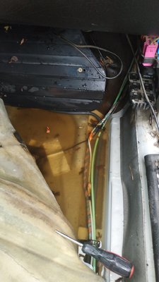

    Упустил я момент чистки слива под капотом и как сказал в своё время Путин "она утонула". И как сказал диагност возможно мозги сожгли реле 208. Во всяком случае оно работает не адекватно. Я так понимаю его под замену? Второй вопрос, снял я коробку с мозгами, внутри влаги нет, только в штекерах, есть шанс что машина оживёт?

    Ну что коллеги, случилось чудо. Не перестаю поражаться качеству и живучести этих машин. С4 это лучшее пожалуй что сделала ауди. Она завелась. И поехала. Да, ещё долго сушить, вот сижу на солнышке с открытыми дверями и пишу эти строки. 12 лет мы с ней вместе и такого не было не разу. Теперь понятно что буду следить за этим сливом, чего и вам желаю. Слава богу история со счастливым концом, но возможно конечно будут последствия. Следите за своими машинами, берегите их, таких не будут делать уже никогда

    если есть время то лучше ковер вытиянуть в нем самом воды ведер энное количество будет.
