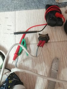

    Вынуть клеммы не получилось...
    Сделал так:
    Отрезал часть разъёма вынул старые. Нашёл похожие подпоял к ним провода. Облачил клеммы в термоусадки. Тем самым скрутка будет не внизу (возле насоса), а чуть выше и ближе к днищу. Только вот беда, не держаться клеммы в разъёме...

    В той части, которую ты отрезал, стояли уплотнительные резинки. Если их не будет, то разьем сгниет вместе с ответной частью, на которую он одевается. Вывод: полная замена верхней части рвзьема.

    Уплотнительная резинка осталась на старом проводе под машиной. Сращу, сколько надо отрежу и эту самую резинку натяну.
    Тут вопрос, как зафиксировать сами клеммы в разъёме?

    А на разборках нет такого разъема? На форсах aah abc не такой? Даже если корпус чуть отличается , то можно вытащить из него контакты и установить в свой.

    Я это поедвидел. Вынуть клемы из разъёма без навыка, не покоцав их не вариант.
    Выход — разъём в мусор. Подобрать клемы плотно насаживающиеся на штекеры насоса, подпаять к ним провода и обтянуть кембриком (термо усадкой). Будет не хуже штатного разъёма.

    Да викинуть его нахрен.!
    Припаять провода к контактам разъёма насоса .
    Насос что? Каждый день снимать собераетесь?
    Стоять будет пока не кончится. Нахрен там разъём нужен.

    Когда ночью Зимой будят и просят оживить машину. В машине кроме родителей ешё и двое детей.
    Первый раз припаял провода к насосу ( проблема была именно в этом разъёме)
    Авто уехало .
    А я лёг дальше спать. Со спокойной душой .зная что больше проблемы с этим разъёмом не повториться.
