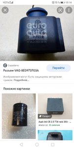

    Привет всем, помогите срочно, заглючил датчик вращения каленвала, полез сперва фишки проверить и пока снимал одну оторвал провода с другой фишки там их три штуки как они стояли естественно не заметил, расположение фишек находится за расширительным бачком там стоит четыре фишки серая сама фишка датчика вращения каленвала рядом с ним стоит синяя там три провода жёлтый зелёный и чёрный они под корень оторвались от синий фишки. Помогите кто сможет прислать фото как они расположены! Внизу артикул фишки.

    Синий разъем на три провода это обычно датчик детонации. Нужно смотреть схему на ваш мотор и по ней подключить провода на место.

    Купи на разборе, они вечные и цена рублей 300
