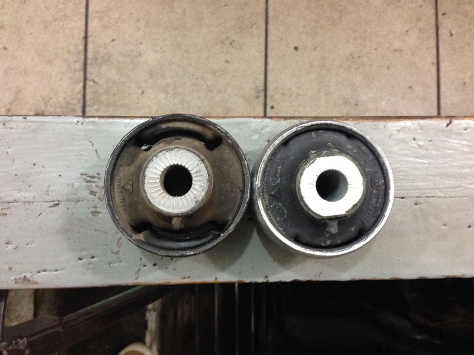

  6. ШТРУНД НАФАНЕВИЧ
    ШТРУНД НАФАНЕВИЧ Живу я здесь
    7 июн 2013
    2.168
    Ханты-Мансийский АО
    А3/CAXC, Q5/DAXC
    #26 ШТРУНД НАФАНЕВИЧ, 20 май 2017
    Номер 2. В его дырках рождается "загадочный звук при повороте" Сайлентблок от эски решит проблему, так как дырки меньше

  8. ШТРУНД НАФАНЕВИЧ
    7 июн 2013
    2.168
    Ханты-Мансийский АО
    А3/CAXC, Q5/DAXC
    Вопрос времени. У моей А3 8Р тоже сначала при интенсивной работе подвески появлялся звук, а сейчас при небольших поворотах руля уже слышен четко.
    Купил сайлентблоки лемфердер от RS3. В ближайшее время поменяю

  11. ШТРУНД НАФАНЕВИЧ
    7 июн 2013
    2.168
    Ханты-Мансийский АО
    А3/CAXC, Q5/DAXC
    #31 ШТРУНД НАФАНЕВИЧ, 27 май 2017
    Звук появляется от продольно- вертикального смещения оси сайлентблока относительно его обоймы. Происходит трение сухих частей резины в отверстиях. Все наверное заметили, что в дождь хруст пропадает. Я думаю, что установка сайлентблоков от S3 решит проблему скрипа на 90% за счет большей жесткости. Не полностью потому, что есть небольшие прорези. Но это уже должна быть адская раскачка)). Из плюсов можно отметить чуть более четкий руль, из минусов подвеска станет чуть пожестче.(для многих это тоже плюс)
    По ссылке опыт замены
    https://www.drive2.ru/l/466092600814732303/
    Можно было бы полностью решить проблему установкой пыльников на сайлентблок и набить его смазкой. Но где найти или подобрать их?
    Например мерседес практикует подобные пыльники.
    Do_you_feel_lucky и mparty нравится это.

  13. ШТРУНД НАФАНЕВИЧ
    7 июн 2013
    2.168
    Ханты-Мансийский АО
    А3/CAXC, Q5/DAXC
    Я сегодня поставил сайлентблоки от RS3. Кстати германия, тоже думал, что китай придет, тупо повезло).Цена 1300 за пару. Машину не узнать, как новая. ничего не гремит-скрипит. Но по теме другие СБ, расположенные вертикально, в отличии от наших 8P.

  16. ШТРУНД НАФАНЕВИЧ
    7 июн 2013
    2.168
    Ханты-Мансийский АО
    А3/CAXC, Q5/DAXC
    Я менял на 8P, а тут обсуждается 8V. Для 8V сайлентблоки подойдут от S3 5Q0407183F вместо 5Q0407183E в стоке (при заказе перепроверить!)
