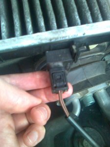

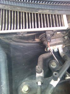

    Решил поменять салонный фильтр, обнаружил кабель просто лежащий недалеко от фильтра. Просмотрел куда он может идти - не нашёл. Может кто подскажет что это?

    Короче вопрос: чё эта, куда оно втыкается и втыкается ли вообще.
    Заранее благодарен за ответы. :)

    Не, куда-то идёт. Торец похож на датчик какой-то. И даже похоже на то, что его можно к чему-то пристегнуть.

    Брат, это датчик качества воздуха для климата.
    Цепляется кажется на пластиковый короб фильтра, над трубками кондишки.

    Может кто лазил до меня, но защёлка фильтра отломлена (просто лежит фильтр в лотке и всё) и других вариантов подцепить датчик не увидел. Смысл его какой? Нюхать воздух и рассказывать об этом климату?

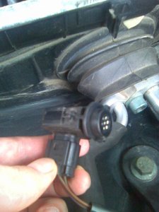

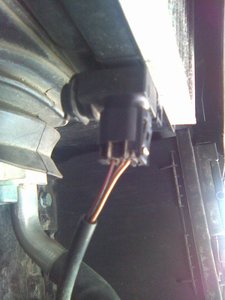

    Это датчик загрязнения воздуха-G238. Он на саму коробку крепиться где фильрт стоит, если сверху смотреть то справа от защелки,фотку могу вечерком скинуть.

    Одевается снизу в вверх, если конечно у тебя кранштейн живой, а то на фотах его невидно
