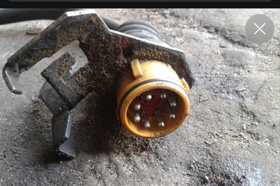

  14. gborovkov
    gborovkov Участник форума
    8 ноя 2025
    186
    Пермский край
    Audi a6c5 2.5 tdi BDG Quattro
      514,3 КБ
      15
  15. Наблюдатель1
    Наблюдатель1 Заблокирован
    27 фев 2026
    456
    Без схемы не смогу ни как.
  16. gborovkov
    8 ноя 2025
    186
    Пермский край
    Вот такой разъем , как вот ща не снимая его можно определить живой он или нет , от датчика разъем как проверить и который разъем от двигателя идет
