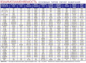

    пс. И поясни за А11. Валялись фронтеровские свечи, но они с короткой резьбовой, а А11Д чтой-то не находятся с лёту. Вот, кстати картинка, вдруг кому надо

    Нашлись в каталоге NGK 6928 (BP4ES), BOSCH 0241219542 (W10C/DC). Цена невеликая, надо бы попробовать, для "всякий случай"

    И этта.... тут табличку выкладывали, там в НЖК нет БУР6ЕТ, почему? Только БПР?
    Нашел.
    S это один боковой, Т это три электрода.
