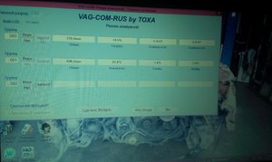

    Сегодня столкнулся с такой проблемой.
    С дачи до работы доехал (20 км) начал выходить на разворот и вдруг машину как начнет трясти. Начинаю набирать скорость, а машина едет рывками мелкими. Доехал до места стоянки и оставил работать движок, а он явно работает не ровно аж кузов дрожит так не хило!
    Вечером завел снова и картина всё та же..... Дальше уже терпение мое закончилось (достала она меня уже!!!) и я решил ехать так до места дислокации. Проехав с дерганьем метров сто, оно закончилось....
    Блин у меня желание такое, пристрелить ее с берданки!!!!!!!!!!!!!!!!!!!!
    Ну и собственно 093 группа....

    Да вроде нормальные показания. Может причина в другом? Воздух не подсасывает, топливная система в норме??

    Насчет воздуха не должен быть прокладки везде новые, да если бы он был машину так и трясло дальше, а она хренакс и починилась сама:shock:
    Правда на сколько не известно?
    Насчет топливной не уверен в ней. Может бенз в баке за полтора месяца расщепился на....?)))))
